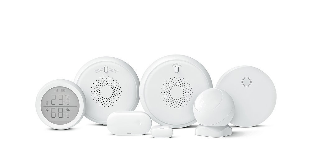

二、网关
WiFi协议的智能设备虽然不用“网关”帮助联网就可以使用,但是其它不能独自联网的智能设备需要,同时让家里“不同协议”的智能设备进行相互联动也缺少不了网关。
另外网关分为单模组网关(只具备单一通信协议的网关)和多模组网关(同时具备多种通信协议的网关),购买时建议选择多模组网关,这样在购买智能设备时可选范围更大,不会被单模组网关限制死。

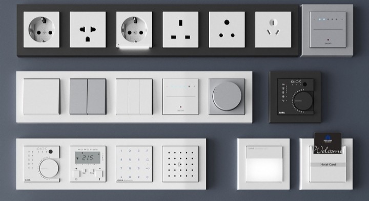

三、智能开关
智能开关不便宜,而且需求量大,一旦买错,如果能及时发现可以止损,但是等入住后才发现,那损失可能会让人郁闷很久!
首先,智能开关主要分为:零火版和单火版两种。
1、零火版
“火线”和“零线”分别拉出一条线给智能开关内的“控制芯片”,使其独立供电,这就是“零火版”开关,所以无论是开关灯,智能开关内的“控制芯片”都会有电,可以保持联网状态,受手机、音响控制,而且因为独立的供电使其工作稳定。
2、单火版
通过调节电阻大小来实现关灯而不断智能开关的“控制芯片”点的效果,但是这种工作原理也造成了:遇到质量不好或者功率小的灯具时,容易出现灯具闪烁问题,同时因为“单火版智能开关”的生产成本比较高些,所以它的售价会比“零火版智能开关”贵上不少。所以,建议装修的时候就让电工预留好“零线”,而已完成装修,并且没有铺设零线的前提下,只能用单火版智能开关。
Ps:如果家里选择“智能开关 智能灯”的组合,那么需要注意关闭灯以后,虽然智能开关有电保持联网状态,但是这时智能灯会因为没有电而断网掉线;等再次开灯以后,可能需要等十几秒的时间智能灯重新联网又或者彻底掉线需要手动重新添加设备。
如何解决这个问题呢?
目前,部分智能开关可以通过手机APP设置“转成无线开关功能”,这样就可以实现整体线路通电的状态,让智能灯始终有电保持联网的状态。
