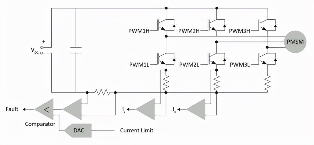

图1:使用三相电压源逆变器的三相无传感器PMSM控制系统
   但是,要实现使用PMSM的优势,需要了解实现高级FOC电机控制技术时固有的硬件复杂性,同时还需要掌握这一领域的专业知识。图1给出了使用三相电压源逆变器的三相无传感器PMSM控制系统。控制逆变器需要三对相互关联的高分辨率PWM信号,以及大量需要信号调理的模拟反馈信号。此系统还需要硬件保护功能来实现容错,同时利用高速模拟比较器实现了快速响应。实现传感、控制和保护所需的这些额外模拟元件增加了解决方案的成本,而典型的BDC电机设计或简单的ACIM每赫兹电压(V/F)控制并不需要这些元件。

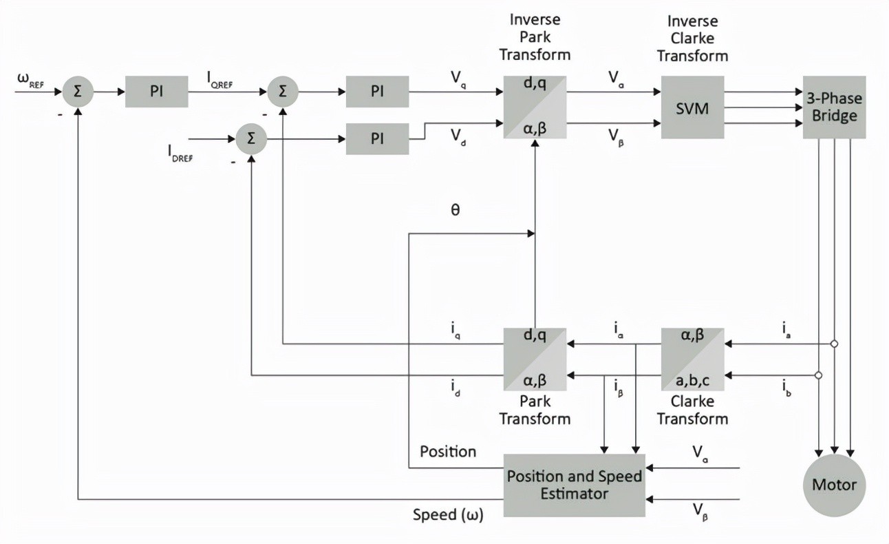

图2:标准无传感器FOC的框图
   此外,还有一个较大的挑战,即电机控制软件与电机的电机械行为之间的交互。图2给出了标准的无传感器FOC框图。要将其从概念转变为实际的设计,需要了解控制器架构和数字信号处理器(DSP)指令,以实现数学计算密集的时间关键控制环。
